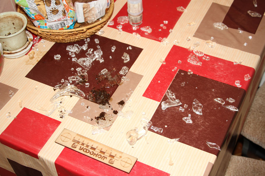

В общем, сегодня у меня "после завтрака" на кухне взорвалась большая кружка, которую нам подарили месяц назад. Чай из нее недавно выпили и она стояла некоторое время пустая. Затем послышался громкий хлопок и оказалось, что всю кружку разметало по комнате на мельчайшие кусочки. Похоже это одна из "небьющихся" кружек, о которых я писал в статье. Хотя как оказалось даривший просто взял ее на работе и он не знает небющаяся ли она. При этом сами осколки не режут руку и отслаиваются при усилии...
Так что лучше не покупайте небьющуюся посуду.
