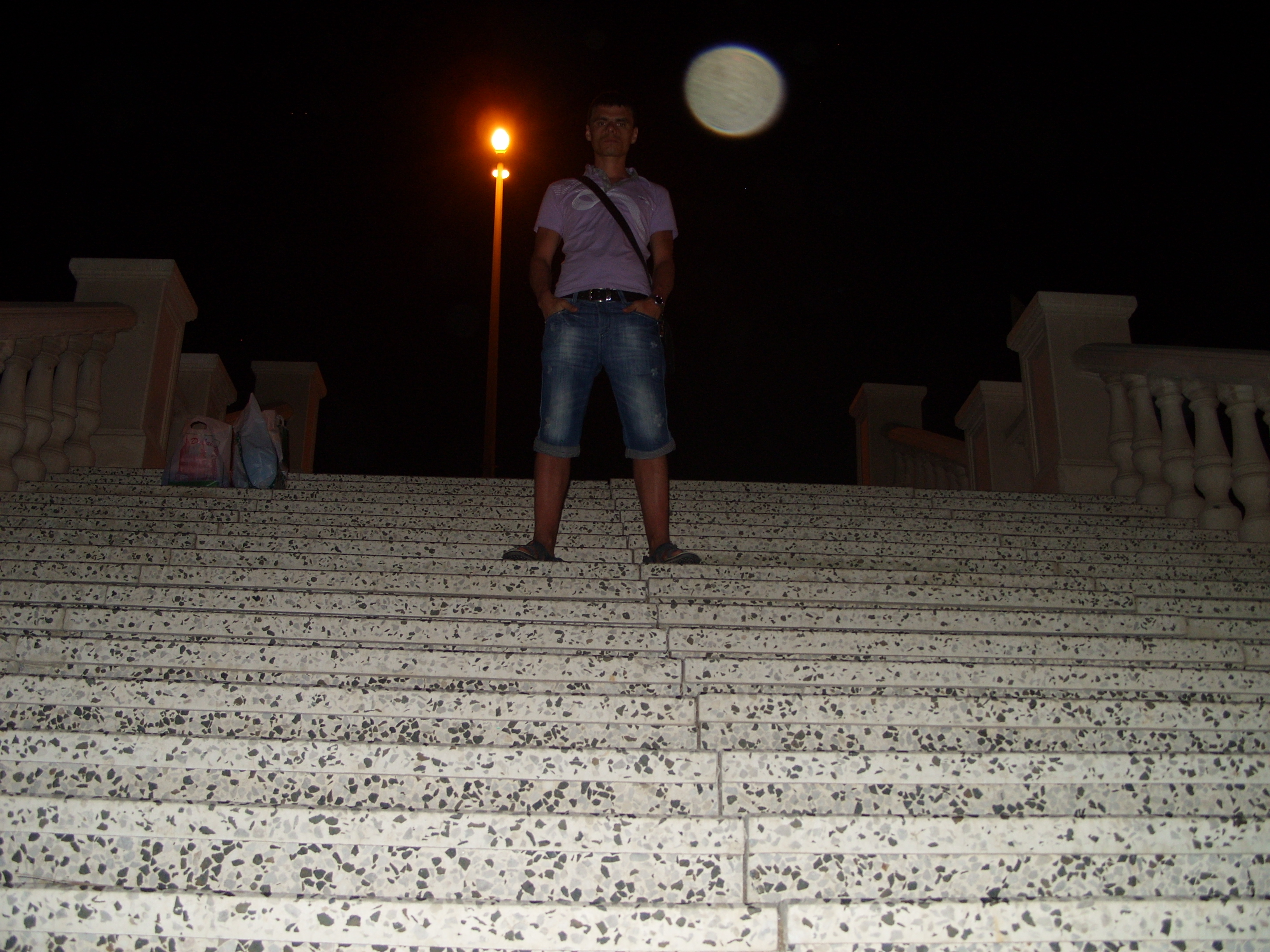

AKV10 Опубликовано 7 июля, 2007 Share Опубликовано 7 июля, 2007 Бродил по Тулузе в районе 23 00. Щёлкал цифровым фотоаппаратом Олимпус. Большинство снимков делал без вспышки. Собор Сен-Сернин решил сфотографировать со вспышкой. Когда сфотографировал, то на экранчике фотоаппарата увидел какой-то белый шар в левом верхнем углу снимка. Я подумал, что это Луна, но когда поднял голову Луны не было. Сделал ещё один снимок уже без вспышки того же места. На всякий случай - чтобы зафиксировать, что Луны там нет. Разница между снимками минуты три (в свойствах файла есть данные по времени). Сам я этот шарик не видел. Прошу объяснить - что это может быть? Дождя, либо снега не было. Объектив ничем испачкан не был – другие фото получились весьма удачно. Похожая фигня была во Франции на горе святой Одилии недалеко от Страсбурга. Я в тёмное время суток пошёл смотреть в лесу святилище друидов. Снимал плёночным фотоаппаратом. Где снимал со вспышкой - снимки были заляпаны былыми шарами. Аналогичный случай был в Турции на развалинах античного города. Прошу объяснить причину появления на снимках с фотовспышкой таких шаров и как от них избавится, так как портят кадр. Цитата Ссылка на комментарий Поделиться на другие сайты More sharing options...

Butoff Опубликовано 8 июля, 2007 Share Опубликовано 8 июля, 2007 В вашем случае, это скоее всего пыль. Избавится от этих объектов сложновато, особенно если фотографировать со вспышкой. Придется с ними подружиться Цитата Ссылка на комментарий Поделиться на другие сайты More sharing options...
VIK Опубликовано 8 июля, 2007 Share Опубликовано 8 июля, 2007 AKV10, если не хотите более подобных дефектов съемки при ночной фотосъемке, используйте тогда экспозицию со штатива без фотовспышки и с соответствующей выдержкой. Цитата Ссылка на комментарий Поделиться на другие сайты More sharing options...
VIK Опубликовано 12 января, 2012 Share Опубликовано 12 января, 2012 Информация с форума Авторизованного центра Canon: Описание проблемы: При просмотре снимков на изображении заметны круглые пятна (пример приведен ниже). Проблема проявляется не на каждом снимке. Кроме того, пятна на снимках располагаются в случайном порядке. Как правило, наибольшее количество пятен образуется на тех участках кадра, которые в момент съемки были ближе всего к вспышке Причина: Причина/ объяснение описанного эффекта относится, помимо цифровых камер Canon, к большинству цифровых компактных фотокамер с малым размером ПЗС-матриц любых фирм- изготовителей. Такие камеры, в силу их меньшего фокусного расстояния, имеют бОльшую глубину резкости по сравнению с 35-мм аналоговыми фотокамерами. Этот эффект усиливается, если камера используется в широкоугольном режиме. В связи с этим мелкие частицы пыли, капельки воды и прочие загрязнения, взвешенные в в воздухе вблизи камеры и не попадающие в зону фокуса обычных 35-мм камер, оказываются в фокусе цифровых камер. Обычно это не создает серьезных проблем, поскольку такие частицы очень малы. Однако при использовании вспышки свет от нее подсвечивает пылинки или капельки воды, что делает их явно заметными на снимке. Проблема усугубляется тем, что вспышка расположена близко к корпусу объектива. Решение: В силу конструктивных особенностей цифровых компактных фотокамер с малым размером ПЗС- матриц полностью устранить описанную проблему невозможно. Тем не менее, вероятность ее появления можно уменьшить следующими способами. 1. Отключать вспышку в тех случаях, когда можно ожидать наличия в воздухе мелкой пыли или водяных капель. Для компенсации недостаточной освещенности необходимо увеличить чувствительность камеры/ значение ISO. Конечно, это возможно только для тех камер, в которых предусмотрена регулировка чувствительности/ значения ISO. 2. Использовать внешнюю вспышку, установленную на некотором расстоянии от камеры, при этом частично закрывая собственную вспышку камеры. Фирма Canon не выпускает такие устройства, но можно подобрать совместимую вспышку другой фирмы. Необходимо также убедиться в том, что выбранное устройство поддерживает режим синхронизации «по второй вспышке», используемый, например, в камерах Powershot. В этом режиме первое срабатывание вспышки используется для измерения параметров съемки, а второе- непосредственно для освещения объекта съемки. Список моделей при использовании которых возможно проявление данного эффекта актуальный на 07.06.2007: Digital IXUS Digital IXUS 300 Digital IXUS 330 Digital IXUS 40 Digital IXUS 400 Digital IXUS 430 Digital IXUS 50 Digital IXUS 500 Digital IXUS 55 Digital IXUS 60 Digital IXUS 65 Digital IXUS 700 Digital IXUS 750 Digital IXUS 800 IS Digital IXUS i Digital IXUS i zoom Digital IXUS i5 Digital IXUS II Digital IXUS IIs Digital IXUS V Digital IXUS V2 Digital IXUS V3 Digital IXUS Wireless PowerShot 30T PowerShot 350 PowerShot 600 PowerShot Pro 1 PowerShot Pro70 PowerShot Pro90 IS PowerShot A10 PowerShot A100 PowerShot A20 PowerShot A200 PowerShot A30 PowerShot A300 PowerShot A310 PowerShot A40 PowerShot A400 PowerShot A410 PowerShot A420 PowerShot A430 PowerShot A5 PowerShot A5 Zoom PowerShot A50 PowerShot A510 PowerShot A520 PowerShot A530 PowerShot A540 PowerShot A60 PowerShot A610 PowerShot A620 PowerShot A70 PowerShot A700 PowerShot A75 PowerShot A80 PowerShot A85 PowerShot A95 PowerShot G1 PowerShot G2 PowerShot G3 PowerShot G5 PowerShot G6 PowerShot S1 IS PowerShot S10 PowerShot S2 IS PowerShot S20 PowerShot S3 IS PowerShot S30 PowerShot S40 PowerShot S45 PowerShot S50 PowerShot S60 PowerShot S70 PowerShot S80 Цитата Ссылка на комментарий Поделиться на другие сайты More sharing options...
екатерина Опубликовано 3 апреля, 2012 Share Опубликовано 3 апреля, 2012 добрый день,может кто-нибудь знает что значит этот шар на снимке, молодой месяц был на противоположной стороне, в этот момент был проделан ряд фотографий, но только на этой показался этот шар. фотоаппарат самсунг s850, была фотовспышка Цитата Ссылка на комментарий Поделиться на другие сайты More sharing options...
