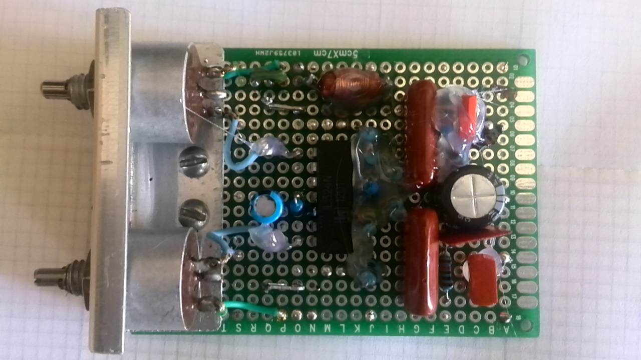

Рей Опубликовано 11 июня, 2017 Share Опубликовано 11 июня, 2017 По ряду объективных причин проект затормозился было, но вот спаян "стерео" вариант генератора белого шума (на транзисторе и на стаблитроне). Плата показана без экранирующего корпуса и источника стабильного питания. В ближайшую неделю все будет в корпусе и после окончательных испытаний на предмет стабильной работы электроники будет передана представителю Уфокома для испытаний на людях и для других зловещих целей. Ссылка на комментарий Поделиться на другие сайты More sharing options...

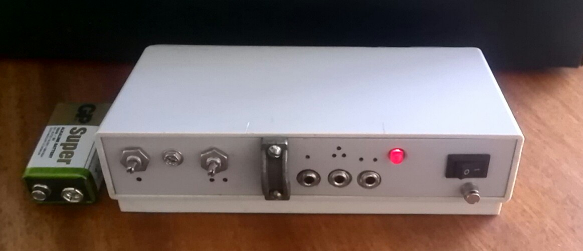

Рей Опубликовано 4 июля, 2017 Share Опубликовано 4 июля, 2017 Двухканальный генератор "белого шума" готов и даже работает. Ссылка на комментарий Поделиться на другие сайты More sharing options...

Рей Опубликовано 5 июля, 2017 Share Опубликовано 5 июля, 2017 Спасибо, так себе.. Сегодня сделаю шнур для моно и надо решать вопрос с отправкой? А "крутяк" или нет покажут опыты. Которые как я надеюсь будут А пока только технические данные: два канала (разные источники шума), питание от батарейки типа "Крона", потребляемый ток 20 миллиампер. Минимальное рабочее напряжене 6,5 вольта (индикатор гаснет). Учитывая то, что емкость батарей от различных производителей может сильно отличаться, примерно время непрерывной работы не менее 24 часа (расчет на основании данных советских батареек). Ссылка на комментарий Поделиться на другие сайты More sharing options...
Рей Опубликовано 7 июля, 2017 Share Опубликовано 7 июля, 2017 Двухканальный Генератор Белого Шума "ГБШ-2К" отправлен представителю Уфокома "АВС". Ссылка на комментарий Поделиться на другие сайты More sharing options...
