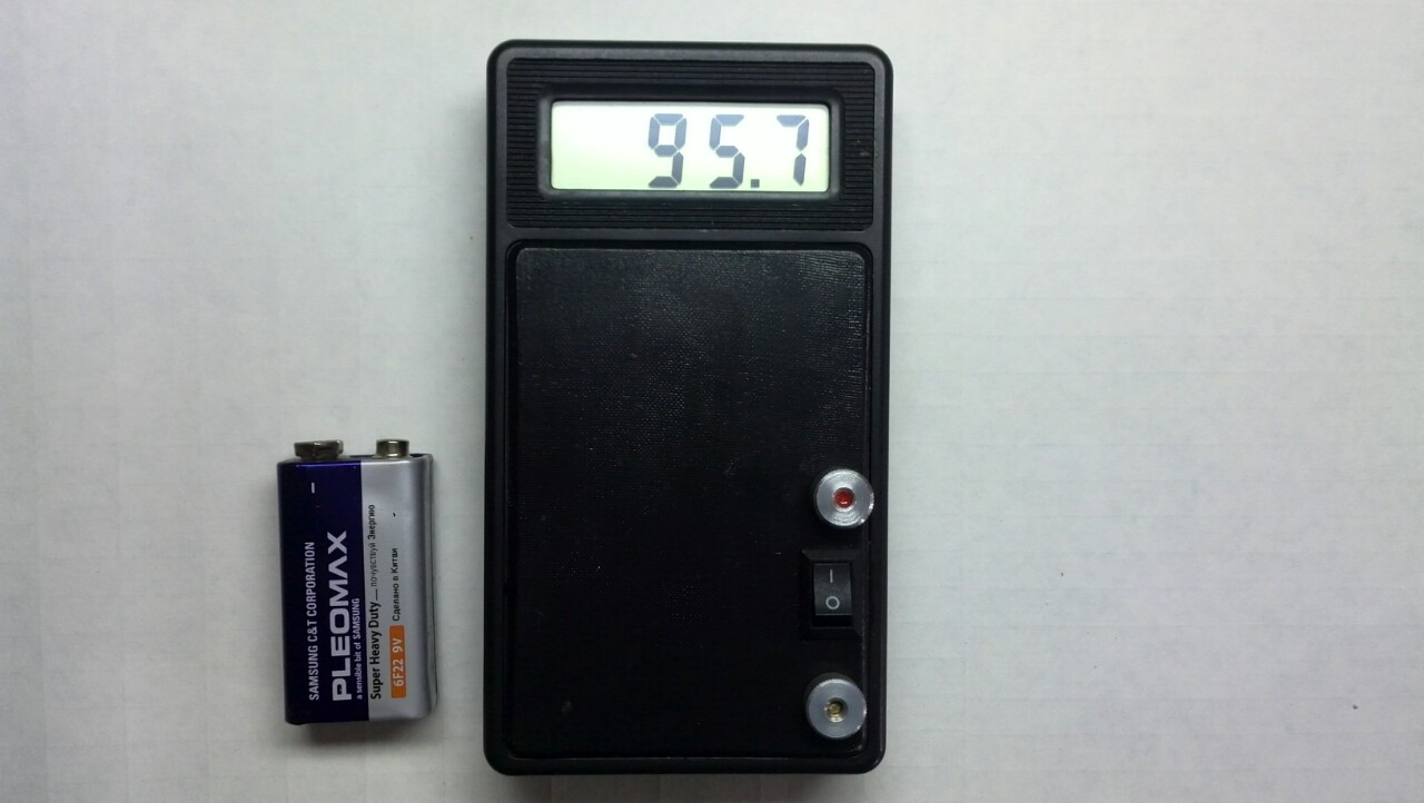

Рей Опубликовано 31 августа, 2018 Share Опубликовано 31 августа, 2018 Подводя предварительные итоги экспериментов и следуя пожеланиям трудящихся уфологов, имею заявить: макетные испытания показали наиболее практический вариант портативного, простого прибора в виде небольшой коробочки с непосредственным отсчетом величины сопротивления датчика в цифровой форме. Как я ранее писал.. Условно говоря сопротивлении порядка 100 Ом, отображение в виде "94, 7". требуется самопрогрев прибора (около 5 минут) перед снятием показаний. В процессе эксплуатации надо ориентироваться на резкое изменение величины сопротивления при внесении в зону. И естественно - с серией контрольных замеров. Это наиболее простой вариант для уфологов . Цитата Ссылка на комментарий Поделиться на другие сайты More sharing options...

Рей Опубликовано 12 сентября, 2018 Share Опубликовано 12 сентября, 2018 Вот сегодня такое "родилось" Скоро поедет к "Уфокому". И что бы срочно нашли привидение, место посадки НЛО и чего-нибудь этакого Цитата Ссылка на комментарий Поделиться на другие сайты More sharing options...
Butoff Опубликовано 12 сентября, 2018 Share Опубликовано 12 сентября, 2018 С инШтрукцией, я надеюсь, приедет? Цитата Ссылка на комментарий Поделиться на другие сайты More sharing options...
Рей Опубликовано 12 сентября, 2018 Share Опубликовано 12 сентября, 2018 А как же! В трех томах: Том1 На передней панели есть черная клавиша .Ее надо нажать (на значок "l" И тогда цифирки появятся. Подождать несколько минут для прогрева прибора, записать показания и внести в исследуюмую зону. Записать новые показания, вынести из зоны, записать показания, внести в зону, записать показания, вынести из зоны.. Сказать что ничего не найдено, нажать на нижнюю часть клавиши "0". И ехать писать отчет. Если в процессе работы слева на дисплее появиться значок в виде батарейки - отвинтить круглую гайку под клавишей "вкл-выкл", раскрыть прибор, заменить батарейку, закрыть прибор, проверить работоспособность. Обратите внимание на наличие зацепов на нижней крышке прибора со стороны дисплея! Не сломайте их! Том 2 Прибор не бросать, не ронять. Беречь от влаги. При долгих перерывах в работе выньте батарейку из прибора. Том 3 Если Вы заменяли батарейку в полевых условиях и потеряли в густой траве гайку, то на крайний случай в корпусе возле стойки на нижней крышке приклеена запасная. Отклейте и используйте по прямому назначению. Примечание: вольфрамовый датчик расположен под дисплеем прибора. Гайка с красной точкой над клавишей включения не вращается, не откручивается и служит упором, предохраняющим прибор от случайного включения. Особое примечание: показания прибора зависит от температуры (датчик термочувствителен). Соответственно прибор долго под прямыми лучами солнца не держать. Избегать резких перепадов температуры при замерах. Не предназначен для использования в открытом космосе и при температурах выше 50С и ниже 0 С. Очень особое примечание: Не подлежит передаче представителям ВЦ. Цитата Ссылка на комментарий Поделиться на другие сайты More sharing options...

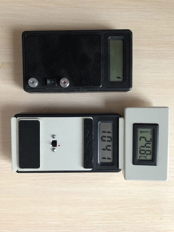

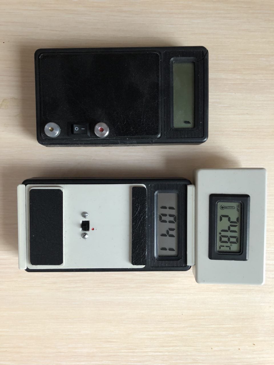

Butoff Опубликовано 5 декабря, 2018 Share Опубликовано 5 декабря, 2018 Товарищ Рей по собственной инициативе изготовил и прислал нам датчик вольфрама... Точнее два. Я должен был тут уже давным-давно написать об этом датчике (фото которого выше), если бы... его не раздавили на почте. Как говорится - 21 век, центр Европы, а датчик пришел раздавленный в лепешку. Прибег к услугам компании Sdek - вроде надежная альтернатива Белпочте. Но, пишу как есть, без приукрашиваний. Новый датчик был изготовлен по личной инициативе Рея, без каких-либо просьб с нашей стороны. Он пришел сегодня уже Белпочтой (с услугой "Осторожно", это когда коробку везут по каким-то особым правилам). Все вроде бы работает. Отличие от предыдущего датчика - это встроенный цифровой термометр и калибровочная шкала "на всякий пожарный". На фото - старый (уничтоженный при пересылке) и новый датчики. Тестирование датчика будет осуществлено в экспедиционном сезоне 2019 года. Цитата Ссылка на комментарий Поделиться на другие сайты More sharing options...
Рей Опубликовано 5 декабря, 2018 Share Опубликовано 5 декабря, 2018 Судя по фото (24.8 С - 1041 Ом) и ближайшим (24.3 С - 1039 Ом и 25.0 С - 1042 Ом) данным высланной таблице, над (под, рядом) местом фотосессии () НЛО не находится. Цитата Ссылка на комментарий Поделиться на другие сайты More sharing options...
