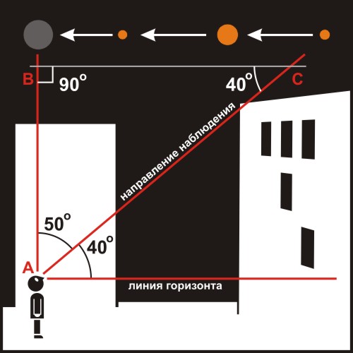

VIK Опубликовано 30 сентября, 2012 Share Опубликовано 30 сентября, 2012 Давайте вы сначала попросите отца определиться с угловыми параметрами, о которых я спрашивал выше. А еще желательно, чтобы вы сделали зарисовку формы "тарелок" и поместили здесь. А потом я вам объясню, почему для нас все это было похоже на описание китайских фонариков. Договорились? Цитата Ссылка на комментарий Поделиться на другие сайты More sharing options...

VIK Опубликовано 3 октября, 2012 Share Опубликовано 3 октября, 2012 Понимаете, у нас просто в голове не может уложиться , что фонарики могут лететь со скоростью примерно 700 км/час. Вы снова не разобрались в моих пояснениях по поводу разницы между угловой и линейной скоростями. Знаете, чётко была видна форма летающих тарелок, как в фантастических фильмах. Фантастических фильмов много и летающие тарелки там весьма разные. Они не вылетали из-за здания, а внезапно появлялись в небе. А вот это уже интересно. Вот что, Алена. Предлагаю встретиться нам на ул. Халтурина и на месте все выяснить. Завтра-послезавтра могу после 18.00-19.00. Выходные - пока не знаю. Как на это смотрите? Цитата Ссылка на комментарий Поделиться на другие сайты More sharing options...

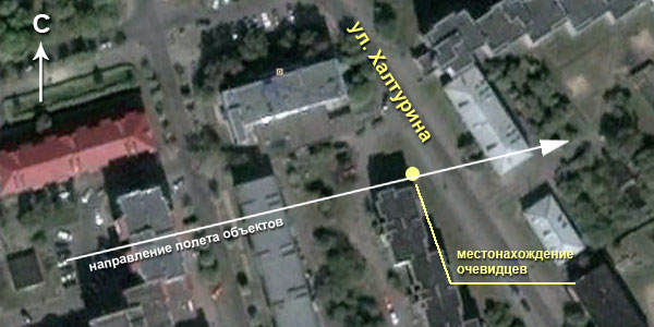

VIK Опубликовано 5 октября, 2012 Share Опубликовано 5 октября, 2012 Спасибо Алене за встречу и терпение во время моего нудного "допроса" по мелочам. Нужные данные для расчетов собраны. Пока вот выкладываю это: 1. Направление полета примерно с ЗЮЗ в восточном направлении, со совпадает с данными по направлению ветра в тот день и примерно в то же время из архива погоды сайта rp5.by 2. Светящиеся объекты двигались по направлению к очевидцам, почти пролетая над их головами. Почему утверждение о том, что оные двигались сугубо горизонтально, можно признать субъективным. Данные для расчетов: - Объекты появлялись в небе над крышей дома на угловой высоте примерно 40-45 град. - За примерно 10 сек. оказывались над головой очевидцев. - В точке появления угловые размеры объектов были примерно оценены в 0,3-0,4 град. (с две спичечные головки на вытянутой руке). - Светлый круг в момент пролета над головой в диаметре составлял около 1,4 град. Кто хочет поупражняться в геометрии? Цитата Ссылка на комментарий Поделиться на другие сайты More sharing options...

VIK Опубликовано 7 октября, 2012 Share Опубликовано 7 октября, 2012 Кто хочет поупражняться в геометрии? Ну видно мне придется ))) Вот приблизительная схема: Поиграем с цифрами. Сначала посмотрим, что будет при указанной скорости движения объектов в 600-700 км/ч и 10 секундами полета от точки появления до положения над головой очевидцев. Скорость движения оценивается итого в 165-195 м/с. За 10 сек. объекты с такой скоростью должны преодолеть расстояние в 1650-1950 м. (сторона треугольника ВС). Расчетная высота полета 1385-1635 м. (сторона треугольника АВ), в принципе, близко к оценке очевидца-летчика... При угловых размерах "тарелок" над головой очевидцев в 1,4 град. их линейный размер (диаметр) составит примерно 24-28,5 м. Перепроверим по другим значениям... Сторона треугольника АС соответственно будет равна 2550-3030 м. Угловой размер объектов на таком расстоянии составит около 0,5 град. Думаю, в границах погрешности при восстановлении по памяти времени наблюдения и угловых размеров, расстояний... В целом, я бы охарактеризовал представленные показания очевидцев как непротиворечивые. Осталось пересчитать все это для случая наблюдения китайских фонариков. Цитата Ссылка на комментарий Поделиться на другие сайты More sharing options...
