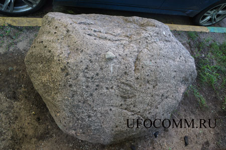

Butoff Опубликовано 5 августа, 2016 Share Опубликовано 5 августа, 2016 29 июля (погода, ясная + 26 градусов С) мы попробовали использовать шумомер Октава-101 АМ для определения возможных акустических эффектов от культовых камней. Хочется оговорится, что вся работа была предварительной, рекогносцировочной в рамках разработки методики, позволяющей объективно оценить камни, с которыми связаны представления о том, что они звенят, шумят или издают любые иные звуки. Камни можно было брать вообще любые, но мы включили в работу несколько именно "культовых". Для наших целей мы выбрали камень в г. Москве, который в некоторых литературных источниках (Василявичюс Л. «Святой» камень в Строгино // Мифы и магия индоевропейцев. Вып. 6) назывался чашечным, а также на Борисовом камне, Девином (Девиьчем) камне и безымянном камне в Голосовом овраге в Коломенском. Правда, когда мы нашли камень в Строгино, оказалось, что это не валун такого рода - лунки в камне естественного происхождения! То есть вкрапления иного, чем сам камень гранулометрического состава выветрились и образовали небольшие полости. Таких камней в экспедициях мы встречаем множество - и зачастую даже не останавливаемся возле них. С классическими лунковыми валунами они не имеют ничего общего (но так как мы только подступаемся к созданию методики, то для нас важен принцип и камни могут быть любые, не обязательно даже культовые). Камень в Строгино. Предварительные выводы следующие - 1) Уровень инфразвука при попадании в эти камни других камней увеличивается многократно, на 20-30 Дб. 2) Уровень шума увеличивается незначительно на 2-3 Дб. Основной целью этой вылазки была попытка выработать некую универсальную методику, которую можно было бы применить на лунковые камни "в поле" и на конкретно камни, которые называются "звенящими". Есть ли у кого-то идеи по тому, как сделать такие исследования более объективными? Насколько вообще правомерно использование приборов? Насколько объективным может быть замер без приборов? Борисов камень в Коломенском. Летом этого года в порядке эксперимента В.Г. Мизин провел ряд измерений в комплексе Ольховка и получил очень интересные (хотя также предварительные) результаты. В ходе экспериментальной проверки были обследованы чашечные камни № 1, 4, 6, 10, 7, 11, 12, 13, 14, 16, 17 (в общей сложности 11 из 13 сохранившихся камней, исключение составили камни №9 и 15), также был обследован камень с петроглифом. На чашечных камнях № 4, 10, 13, 17, а также на камне отмеченном петроглифом, были выявлены локальные участки, ударное воздействие на которые воспроизводило звук, как будто камень был внутри пустым или имел полости. Однако делать вывод о связи подобного эффекта с чашечными углублениями будет преждевременным, поскольку лишь на камнях №10 и 13 участки с необычными акустическими свойствами находятся вблизи чашек или на них, также подобный эффект был выявлен и на одном из валунов, на котором нет чашечных углублений. Осмотр выявленных участков позволил сделать уверенный вывод о том, что необычный звук на камнях локализуется в местах отслоения породы, трещин идущих параллельно основному массиву камня, т.е. сам звук формируется за счет резонанса. Несмотря на то, что необычный эффект на ряде камней был зафиксирован, остается открытым вопрос о том был ли он известен в те времена, когда создавались чашечные углубления, и имел ли он какое-либо значение. Вероятно наработки по этому вопросу можно взять из работ П. Деверо. Увы, на русский язык они до сих пор не переведены. Цитата Ссылка на комментарий Поделиться на другие сайты More sharing options...

Hvar Опубликовано 9 августа, 2016 Share Опубликовано 9 августа, 2016 Что касается камня в Строгино, то в источниках фигурирует несколько адресов. Я проверю в ближайшее время точно тот ли камень мы нашли. Но, скорее всего, именно тот. Жаль, это было разочарование. "Дутая сенсация".Ну и что касается Деверо, видео его выступления 2012 года с переводом Д. Курдюковой у меня есть. Кому интересно, загружу на обменник. Цитата Ссылка на комментарий Поделиться на другие сайты More sharing options...
