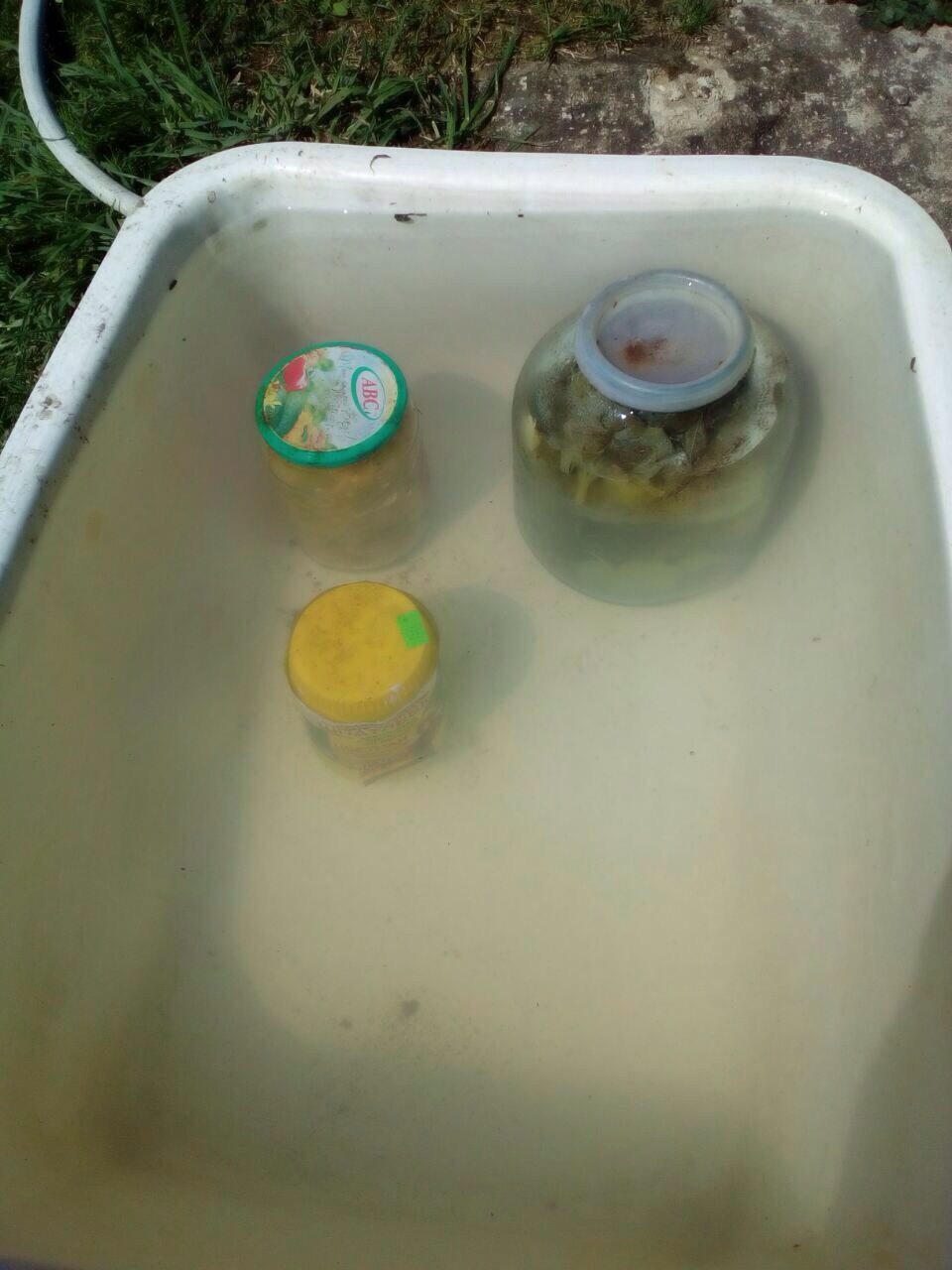

Рей Опубликовано 29 апреля, 2018 Share Опубликовано 29 апреля, 2018 Сейчас провел "эксперимент". Закаток с помидорами у меня в данное время нет,но найденная в кладовке трехлитровая банка с "столетним" вареньем (налита почти до верха) вполне непринужденно утопла в ведре с водой. Конечно, в воде она весьма легкая, но вот (как я и думал, но ради очистки совести) рассекать водные просторы затопленного подвала как "Титаник" до катастрофы ну никак не могла. Вниз конечно опуститься и не разбиться при этом запросто. На стеллаже постелены доски, которые при потопе должны были всплыть и "выслизнуть" из-под банок. Это представляется вполне вероятно при виде лежащих на стеллаже на боку закаток. Но вот что бы банка на доске смогла переплыть с одного стеллажа на другой - это надо смотреть на ширину доски и стояла ли банка по ее центру. По сути надо конечно узнать у местных были ли такие потопы ранее. Думаю, это не единственный погреб в деревне. Копыльский район вроде же не Полесье, и подъем грунтовых вод до такого высокого уровня в деревне это же сельскохозяйственная катастрофа в личном хозяйстве! А бульба, морковка, свекла в погребах? Неужели никто из местных не вспомнил о таком наводнении? Ладно в моем городе есть отдельный микрорайон "Монастырек" - его через год весной река Сож подтапливает и там все в частных домах к этому готовятся заранее. Без паники и с лодками. Но в Копыльском районе что бы так высоко вода поднялась? Погреб ведь местные строили и если оставили пол земляным - значит на основании опыта знали, что полностью герметизировать его не надо. Какой смысл вообще копать так глубоко, если его иногда затапливает "по горло"? Люди же не дурные. Во другой вопрос там рядом с домом труба с водой не идет? Может, был прорыв и пока ремонтировали- затопило все ямы поблизости? Сковзь грунт просочиться могла в погреб. А потом после ликвидации аварии ушла вниз. Есть там в деревне водопровод? Цитата Ссылка на комментарий Поделиться на другие сайты More sharing options...
Рей Опубликовано 29 апреля, 2018 Share Опубликовано 29 апреля, 2018 Сейчас провел "эксперимент". Закаток у меня в данное время не, имеется но найденная в кладовке трехлитровая банка с столетним вареньем (налита почти до верха) вполне непринужденно утопла в ведре с водой. Конечно, в воде она весьма легкая, но вот (как я и думал, но ради очистки совести) рассекать водные просторы затопленного подвала как "Титаник" ну никак не могла. Вниз конечно опуститься и не разбиться при этом запросто. На стеллаже постелены доски, которые при потопе должны были всплыть и "выслизнуть" из-под банок. Это представляется вполне вероятно при виде лежащих на стеллаже на боку закаток. Но вот что бы банка на доске смогла переплыть с одного стеллажа на другой - это надо смотреть на ширину доски и стояла ли банка по ее центру. По сути надо конечно узнать у местных были ли такие потопы ранее. Думаю, это не единственный погреб в деревне. P.S. Посмотрел еще раз фото. На одном ведро пластиковое стоит доверху водой наполненное с плавающим мусором -это зачем оно там? Для "сухости" погреба или вода осталось от потопа? На другом фото в углу известь в бумажном пакете. В воде разве не размокла бы упаковка? Странно это и противоречиво. Цитата Ссылка на комментарий Поделиться на другие сайты More sharing options...

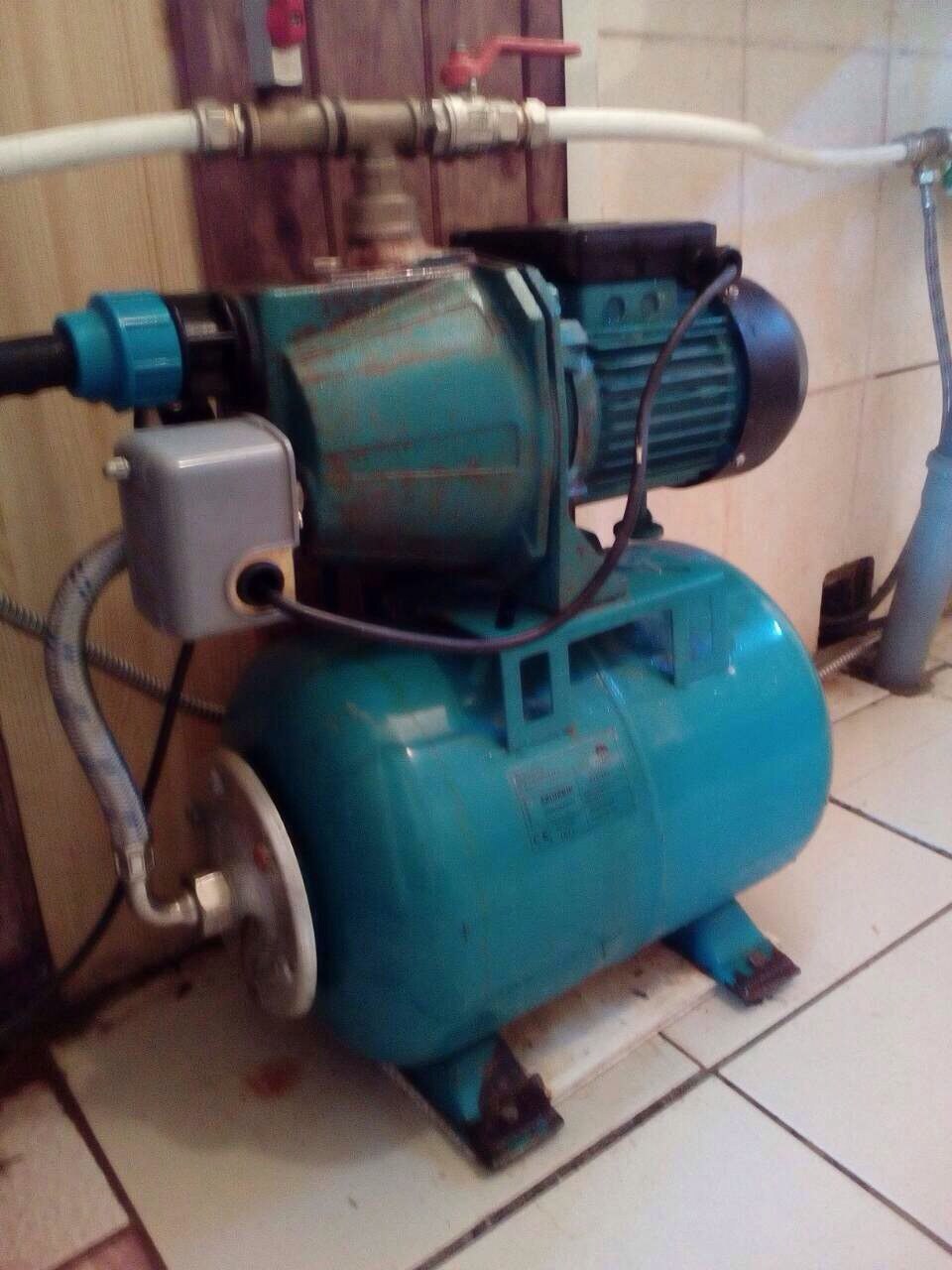

sandro80 Опубликовано 30 апреля, 2018 Share Опубликовано 30 апреля, 2018 А что насчёт гидроаккумулятора на насосе? Там же есть накачанный воздух. Не мог ли аккумулятор послужить в роли "поплавка" в случае затопления? Если мог, то насос мог дрейфануть на любое расстояние) Цитата Ссылка на комментарий Поделиться на другие сайты More sharing options...
kudrik Опубликовано 30 апреля, 2018 Share Опубликовано 30 апреля, 2018 В 30.04.2018 в 03:53, sandro80 сказал: Не мог ли аккумулятор послужить в роли "поплавка" в случае затопления? Expand Конечно мог. Там бачОк-цилиндр на 50 л При условии, что отверстие(ия) на бачкЕ будут находиться выше уровня воды(или заткнуты), когда тяжёлый эл/мотор будет снизу, а более лёгкий бачОк будет сверху. По грузоподъёмности/запасу плавучести вполне хватит, с головой. Чтобы держать на плаву общий вес агреата 20 кГ Цитата Ссылка на комментарий Поделиться на другие сайты More sharing options...
Butoff Опубликовано 30 апреля, 2018 Автор Share Опубликовано 30 апреля, 2018 Цитата А что насчёт гидроаккумулятора на насосе? Там же есть накачанный воздух. Не мог ли аккумулятор послужить в роли "поплавка" в случае затопления? Если мог, то насос мог дрейфануть на любое расстояние) Конечно мог. Там бачОк-цилиндр на 50 л Expand Конечно же не мог. Только на другой планете, с иной гравитацией. Все это напоминает мне детскую несуразицу: "По реке плывет топор, деревянный как стекло". Странно, что это пишет kudrik, который меня как раз консультировал по таким насосам при подготовке к этой статье. На всякий случай фото насоса (модель ECo GFI 50). По поводу банок, в дополнение к "опытам" Рея. Все, находящиеся банки в подвале тонут в воде, никакая не всплыла (я, кстати, при подготовке этого материала думал, что банки всплывут - так вот нет). Хотя по логике тоже могли бы как насос "плавать" - в них же немного воздуха есть. Ни одна из них не могла бы заплыть под соседний стеллаж и уж тем более на него. Для наглядности - Сергей поместил те же самые банки в воду (см. фото). По поводу идеи с прорывом труб. Факты следующие - этот поселок (и дом Сергея) не подключены к водопроводу. Вся вода в дом поступает с помощью этого насоса из отдаленного колодца. У соседей тоже нет воды. От пригребицы до трассы посмотрите сколько - на видео видно: вначале идет участок, потом дом, потом погреб. То есть дом не примыкает тут вплотную к трассе (где хоть что-то может теоретически проходить), а отстоит от нее на довольно далекое расстояние. Если бы там и были прорывы чего бы то ни было, о них бы незамедлительно сообщили родственники (которые там живут) или соседи. Ничего такого не было. По извести, когда я сегодня звонил Сергею он как раз проделывал "опыты" с банками, до извести руки не добрались. Не за ту версию вы зацепились, господа, но это имхо. Если по извести мне Сергей отзвониться, отпишу тут. Но больше эту идею с потопом комментировать мне не хочется - переливаем из пустое порожнее... Цитата Ссылка на комментарий Поделиться на другие сайты More sharing options...
kudrik Опубликовано 30 апреля, 2018 Share Опубликовано 30 апреля, 2018 В 30.04.2018 в 17:55, Butoff сказал: Конечно же не мог. Только на другой планете, с иной гравитацией. Expand Если пустой ресивер(на 50 л) с воздухом(без воды внутри, как его поставили в погреб на хранение, теоретически) -- то почему бы не может плавать весь агрегат (весом 20 кГ, как вы сами сказали). Любой герметичный баллон может держать на плаву тело весом -- сколько воды вытесняет этот баллон. если его вдавить в жидкость. Значит пустой/герметичный баллон-ресивер (50 л) - может держать(на плаву) груз чуть менее чем 50 кГ. Вы сказали , что весь агрегат весит 20 кГ..... Про другую планету - вы меня сильно расстроили. Так что больше не надейтесь на мои советы.... Цитата Ссылка на комментарий Поделиться на другие сайты More sharing options...
sandro80 Опубликовано 1 мая, 2018 Share Опубликовано 1 мая, 2018 В 30.04.2018 в 06:24, kudrik сказал: При условии, что отверстие(ия) на бачкЕ будут находиться выше уровня воды(или заткнуты), когда тяжёлый эл/мотор будет снизу, а более лёгкий бачОк будет сверху. Expand Какие отверстия? Они конструктивно в баке герметичны) Грубо говоря, внутри бака два отсека - первый, это груша резиновая, а вторая часть - воздух под давлением. Стравить его можно только вручную, нажав на ниппель (как у автомобильного колеса). Так что бак полностью герметичен и мог выступить в роли поплавка. А сарказм (по этому поводу) Butoff'a мне не понятен)) Цитата Ссылка на комментарий Поделиться на другие сайты More sharing options...

Butoff Опубликовано 2 мая, 2018 Автор Share Опубликовано 2 мая, 2018 Цитата Так что бак полностью герметичен и мог выступить в роли поплавка. А сарказм (по этому поводу) Butoff'a мне не понятен)) Expand Продемонстрируйте мне плывущий насос и вопрос закроется сам собой. Как вы считаете - топор может плыть, там же деревянная ручка, а дерево может выступать в качестве поплавка? Для начала можете начать с самого гидроаккумулятора (без насоса вес 10 кг), если он вдруг у вас поплывет добавьте еще вес насоса (на фото он там хорошо виден). Цитата ещё: о каком отлетевшем подшипнике идёт речь? Подшипник же внутри корпуса, а корпус, как я понял, целый. Expand Он никуда не вылетал наружу. Вылетел (выскочил) из кольца, где они расположены - как правильно сказать, не знаю, не технарь. Если вы поправите меня, обещаю заменить слово "вылетел" на более подходящее. Поломка установлена Сергеем при попытке запустить насос. Цитата То есть, её присутствие вообще никак не говорит в пользу того факта, что крышка давно не открывалась. Она вполне могла и открываться, а плесень бы никуда не делась. Expand Ну, пусть так. Это субъективное мнение самого очевидца, который открывал крышку и знает как выглядит, когда крышка была открыта, а когда долго не открывалась. Я не видел крышку до открытия и не могу что-либо тут утверждать на 100%. Цитата Ссылка на комментарий Поделиться на другие сайты More sharing options...
