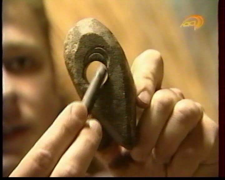

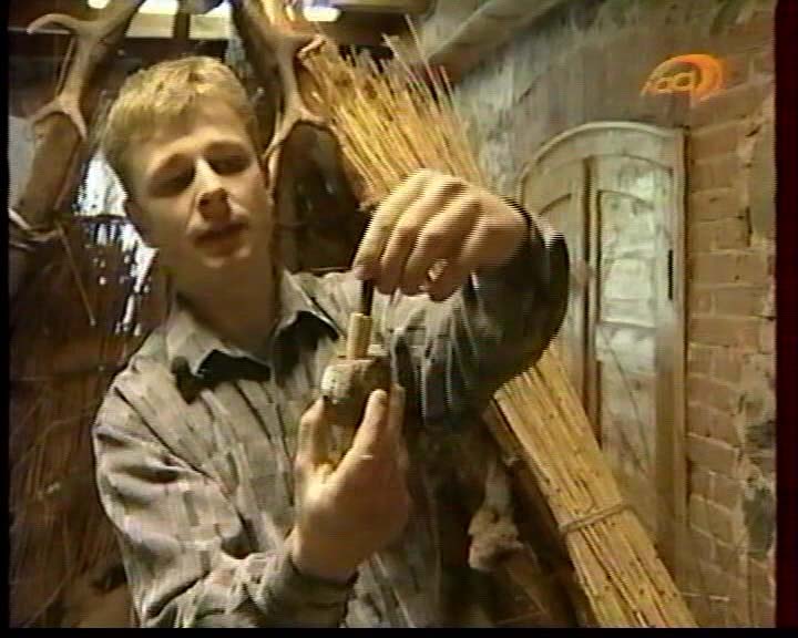

VIK Опубликовано 16 июля, 2008 Share Опубликовано 16 июля, 2008 Просто вероятнее всего эти отверстия невозможно сделать в граните и кремне при помощи кости (об этом говорит характер отверстия).А если их нельзя сделать в топоре то и нельзя сделать в обычном камне, про который и тема. Если разобраться то в техническом плане эти «дырки» такая – же загадка как и аналогичные в Египте.Хотелось бы узнать фамилию историка который выдвинул теорию «кости и песка». И в каком году это было.Но в нете этого нет. Да, и пробовал ли кто-нибудь проверить это на практике. Про технику сверления трубчатой костью я вроде видел в одной из трех передач программы "Лабиринты", посвященных культовым камням в Беларуси. Там некий историк или музейщик демонстрировал принципы данного процесса. При этом показывал цилиндрическую выемку из топорища, которую в народе тоже принимали за "громовые стрелы". Цитата Ссылка на комментарий Поделиться на другие сайты More sharing options...

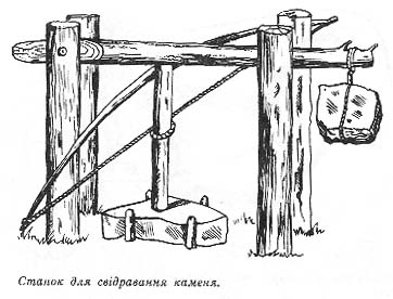

VIK Опубликовано 16 июля, 2008 Share Опубликовано 16 июля, 2008 СВІДРАВАННЕ, прыём нанясення адтулін у цвёрдых матэрыялах. Неабходны прыём для злучэння розных прадметаў – прылад працы, зброі, упрыгожванняў. Выкарыстоўвалася ўжо жыхарамі познапалеалітычных стаянак Падняпроўя пры вырабе падвесак з ракавін і зубоў. У познім палеаліце, мезаліце і неаліце прасвідроўвалі вялікія адтуліны ў рагавых сякерах, матыках і іншых вырабах. У бронзавым веку з такімі ж адтулінамі пашыраны бронзавыя сякеры, матыкі, булавы і інш. З дапамогай свідравання рамантавалі (“сшывалі”) пашкоджаную кераміку. У жалезным веку і ў больш позні час свідраванне выкарыстоўвалі таксама шырока, асабліва на дрэве. Старажытныя людзі свідравалі крамянёвым свердлам, прымацаваным да стрыжня, які раскрычвалі далонямі. У неаліце паявіліся лучковыя і, магчыма, дыскавыя свідравальныя прыстасаванні. Вялікія цыліндрычныя адтуліны, асабліва ў бронзавым веку, рабілі свярдзёлкамі з трубчатых касцей жывёл з падсыпкай буйназярністага пяску. (М.М. Чарняўскі) Археалогія і нумізматыка Беларусі: Энцыкл. Мінск: БелЭн, 1993. С. 558. ------------------------ СЯКЕРА, традыцыйная універсальная прылада для апрацоўкі дрэва і інш. матэрыялаў; выкарыстоўвалася і як зброя. Самыя старажытныя сякеры з крэменю на Беларусі вядомы з эпохі палеаліту. Іх выраблялі таксама з граніту, дыярыту, габра і інш. У неаліце і бронзавым веку яны сталі больш дасканалымі па форме (трапецападобныя ці прамавугольныя ў анфас, авальныя, лінзападобныя ці прамавугольныя ў папярочніку) і па апрацоўцы (шліфаваныя). Сталі пашырацца сякеры-кліны і свідраваныя (апошнія часта выконвалі рытуальныя функцыі), выкарыстоўваліся і як зброя… (Крывальцэвіч М., Сагановіч Г.) Энцыклапедыя гісторыі Беларусі: У 6 т. Т. 6. Кн. 1: Пузыны-Усая. Мінск: БелЭн, 2001. С. 462. ------------------------ По книге: Чарняўскі М.М. Ілюстраваная гісторыя старажытнай Беларусі. Мінск: Народная асвета, 1997. С. 83. Цитата Ссылка на комментарий Поделиться на другие сайты More sharing options...

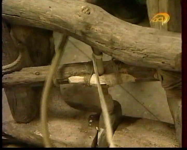

VIK Опубликовано 17 июля, 2008 Share Опубликовано 17 июля, 2008 Кадры из передачи «Лабиринты» по поводу техники сверления камня с помощью трубчатой кости: Цитата Ссылка на комментарий Поделиться на другие сайты More sharing options...
